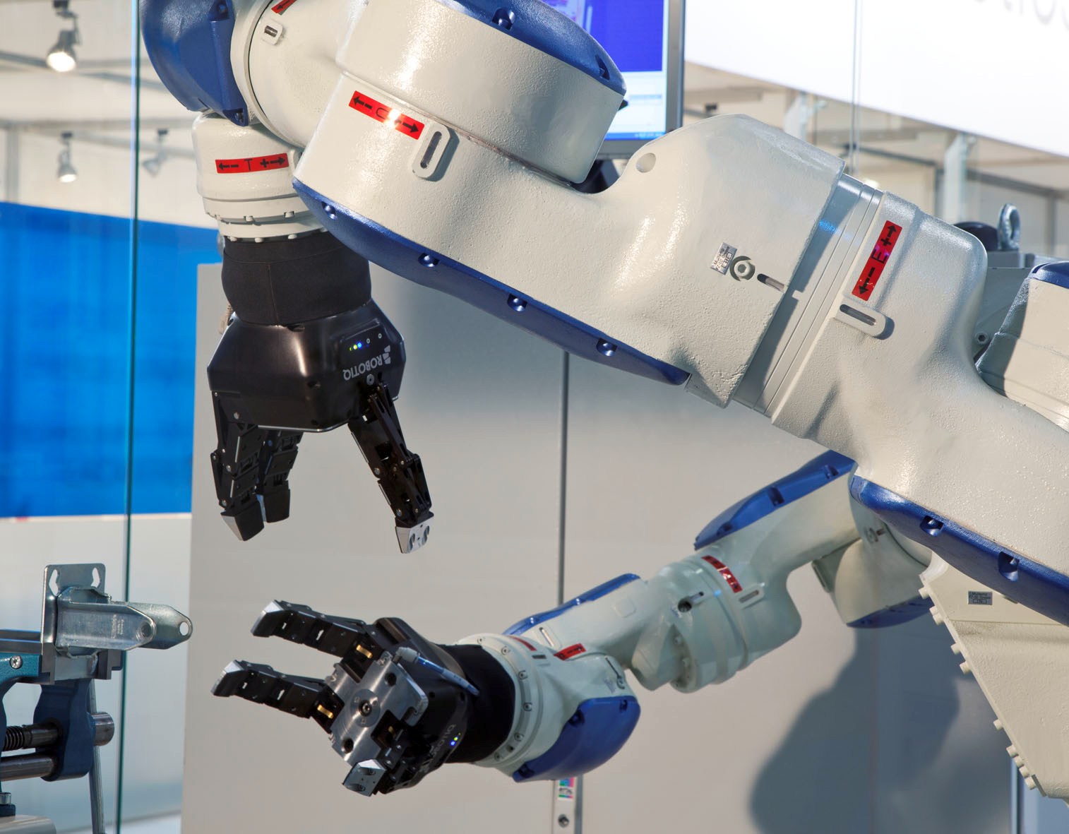

Промышленные роботы-манипуляторы

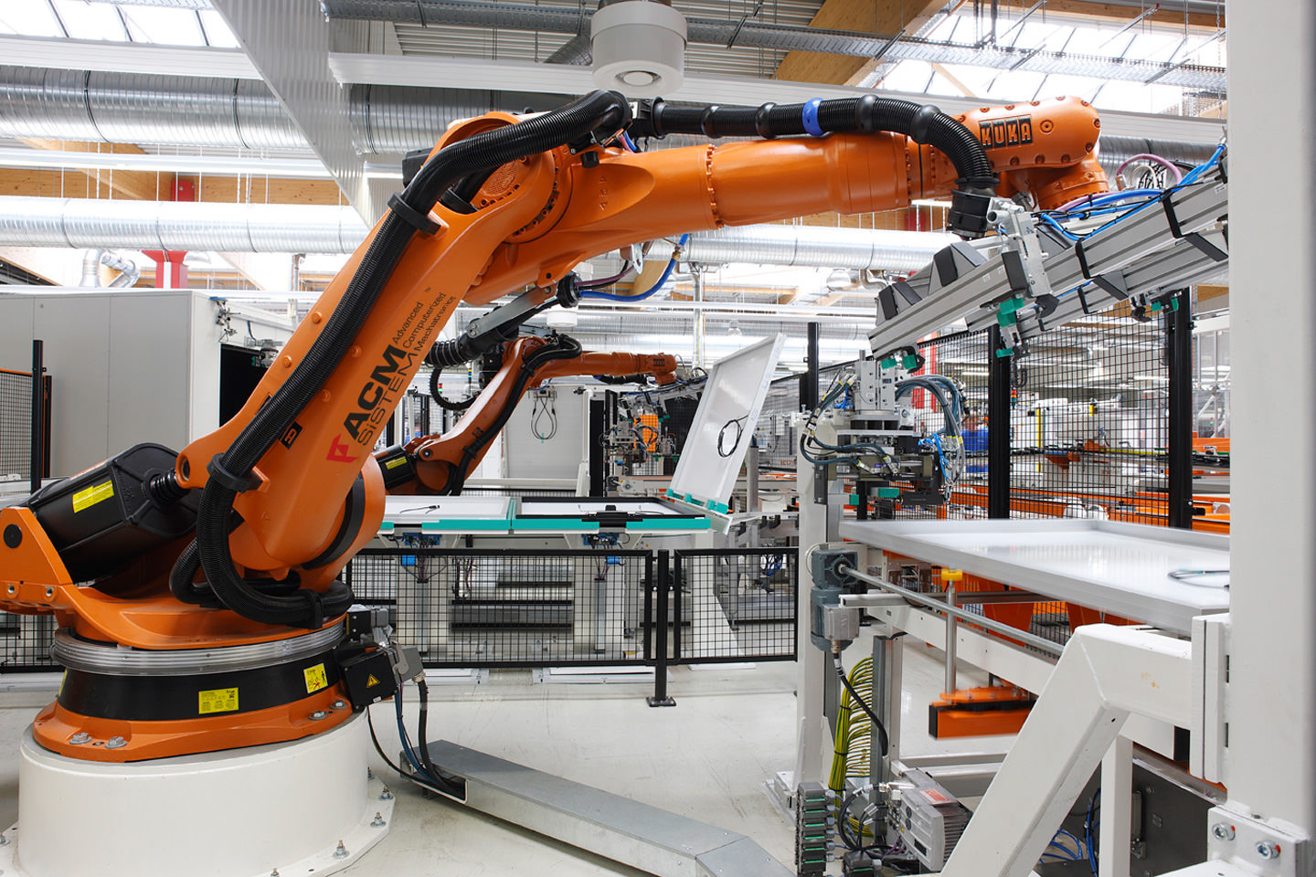

Автоматизированный промышленный манипулятор

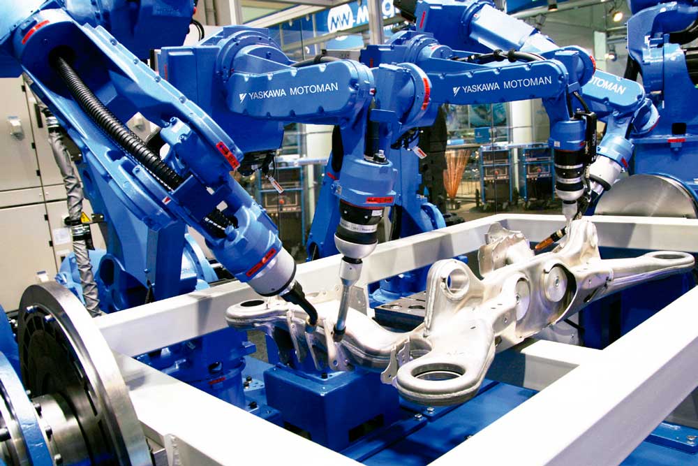

Пример 1. Роботизированная сварка с адаптивным контролем
В традиционных сварочных процессах даже незначительные отклонения — неровности поверхности, колебания толщины металла или термические деформации — могут привести к браку. Адаптивные системы решают эту проблему за счёт непрерывного мониторинга и мгновенной коррекции параметров.
Ключевым элементом таких систем являются лазерные сканеры, выполняющие до 1000 замеров в секунду. Они определяют расстояние до поверхности с точностью до микрона, угол наклона горелки и зазоры между деталями.
На основе этих данных алгоритмы динамически регулируют скорость движения сварочной головки, силу тока и подачу газа.
Например, при работе с тонколистовым металлом скорость автоматически увеличивается, а на толстых участках, напротив, снижается для обеспечения глубокого провара.
Результаты внедрения на автомобильных заводах впечатляют: количество дефектных швов сократилось более чем в три раза, а скорость сварки возросла на 20-25%. Дополнительным преимуществом стало снижение расхода материалов — сварочной проволоки и защитного газа.
