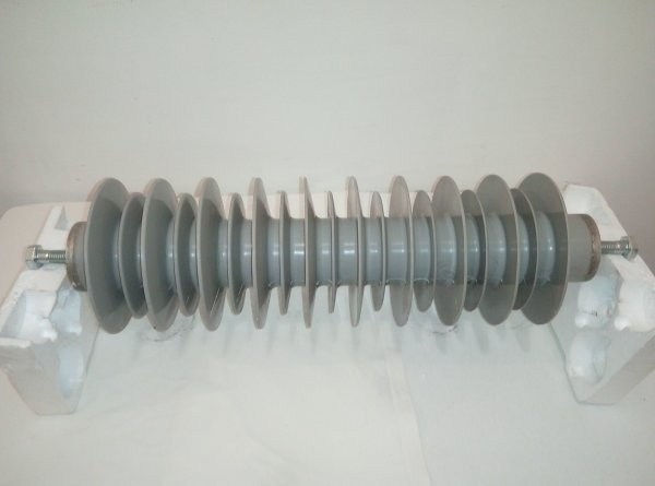

Ограничитель перенапряжений нелинейный – электрический аппарат, предназначенный для защиты изоляции электрооборудования от грозовых и коммутационных перенапряжений.
Достоинством этих устройств является то, что в них отсутствуют искровые промежутки. Такие устройства могут ограничивать как грозовые, так и коммутационные перенапряжения в электроустановках любого класса напряжения и обладают высокой надежностью.
ОПН представляет собой столб последовательно соединенных единичных варисторов, и его основные параметры являются одновременно и параметрами высоконелинейных варисторов.
